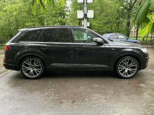

    Менял 285/45/20 на 265/50/20. Как по мне, узкими колеса точно не кажутся.
    И про колею забыл.
