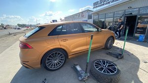

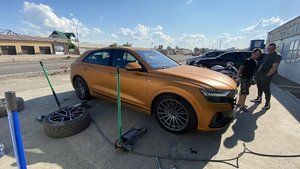

    Вот как сидят на авто с проставками 15 мм по кругу:
    ВикторВВ, Cr24, Alexios и ещё 1-му нравится это.

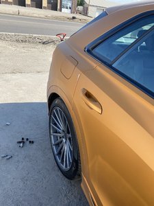

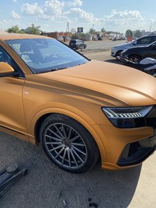

  5. Андрей_q5
    Андрей_q5 Живу я здесь
    26 янв 2017
    2.225
    Спасибо за мнение! Если кому интересно по этим каткам на q 7/8-ку, то могу сказать, что без проставок не налазят, упираются в тормозной суппорт и резина трёт об рычаг подвески. Суппорт на 8-ке, кстати, шире (толще), чем на Mers GLS в АМГ-пакете.
    Меряли на проставку 10 и 15 мм. Пришли к мнению, что 15 мм по кругу - оптимал. Если брать 20 мм проставки, то будет уже закидывать боковину. Меряли по отвесу от арки - 15 мм до резины в свету по верху, по низу колесо немного торчит за порог.
    Как-то так...)) p.s. Детсад, конечно, это всё.... но вдруг кому пригодится...))
  6. Костянн
    Костянн Живу я здесь
    22 май 2012
    2.686
    Q7
    Можно было не мучиться с отвесами)) Родной вылет 20, новый 37.... вы из разницы 17 мм компенсировали 15. Те колесо на воссен стоит на 2 мм глубже в арку

  15. Сhauffeur
    Сhauffeur Участник форума
    15 июн 2018
    288
    Краснодарский край
    AUDI Q7, 4М 3.0 TDI, 2018
    Может фото так отражает, но переднее колесо как-то глубоковато в арке сидит. ИМХО, но с 20мм смотрелось бы авто бодрее, боковина не в счет.
