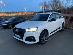

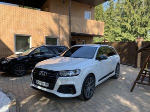

    Приветствую, уважаемые соклубники! Столкнулся с проблемой колейности, небольшого шума и жесткости на родных ханкуках 285 35 22. Надо отдать должное - колеса отслужили почти 4 года))) (авто взял бу). Долго размышлял, как победить эти дискомфорты. Прочитал опыт Игоря (выше), связался с ним и по его рекомендации, перешел на размер повыше 285 40 22. Накачал 2.2-2.3. Шины НИТТО. Доволен крайне. Колея ушла совсем. Комфорт увеличился. Шума почти нет. Что касается внешнего вида-смотрите сами. Колеса стали чуть массивнее, но, по моему, не критично. Родной размер по ощущениям смотрелся тонковато, этот чуть толще, чем идеал))). Ниже фото было-стало. Погрешность по спидометру корректирую, ага. Неудобно немного, надо прибавлять примерно 4%. Едешь 100, а по факту 104. Аквапланирование не проверял.

    Добрый день! Выглядит, по-моему, отлично! Кстати, сейчас на 8-ке на такой же резине и в таком же размере: 285/40/22 Toyo (Nitto 420S). По-моему, оч хороша, особенно зацеп на асфальте. Может слегка не хватает курсовой устойчивости, т.к. продольная канавка всего одна, но держак просто замечательный, хорошо прогнозируемое ускорение и замедление, да и внешний вид супер! А учитывая, что платформа/база у Q7/Q8 одна, так вы вообще ничего не потеряли, считаю так - только выиграли!

    Вы бы фото в профиль выслали..., так не очень понятно как выглядит. И я надеюсь, нигде не трёт?
    Меня дилер уверял, что 40 профиль не стоит ставить.
