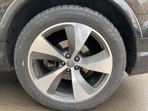

    На замену штатной contisportcontact 5 285/40r21приобрёл Nokian Hakka black 2 275/45r21. Не стал новую резину брать в штатном размере, так как измучился с чувствительностью шин к колее. За два дня и 300 км пробега на новых шинах впечатления положительные , колейности в отличие от штатной не чувствуют.

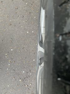

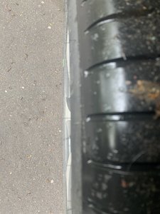

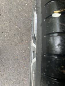

    Скажите, а диск не выпирает? Хватает ширины резины для его защиты?
    Если не сложно, сделайте, пожалуйста, фото немного в торец, что бы видно было диск и как резина на нем сидит.
    Спасибо.

    Диск не выпирает. Буртик конечно меньше чем на 285 резине. Надо будет аккуратнее к бордюрам прижиматься
