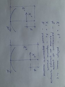

  19. Костянн
    Костянн Живу я здесь
    22 май 2012
    2.686
    Q7
    Михаил, специально для вас, ручная работа
    Dmitriy Krug, Юрий222, Лексури и ещё 1-му нравится это.
  20. МихаилСПб
    МихаилСПб Живу я здесь
    10 авг 2018
    1.180
    Q7 TDI 2017
    Спасибо, очень красиво и всё понятно. Но никто же и не спорил, что тормозное усилие будет больше. А может мы про разные вещи говорим? Просто если ещё нарисовать расстояние, которое протрут колодки по дискам в одном и в другом случае с разным усилием, а потом перемножим одно на другое, то получим одинаковые цифры. Это и будет работа совершенная тормозами.
