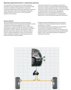

    Юрий.... ну вы серьезно считаете что сушка колодок их изнашивает?) еще и шины сюда вплели...... ну не огорчайте!!!!
    Тогда бы и шины задние носились быстрее передних получается..... ну ерунда же!) как и то, что прижим для просушки стирает запчасть, призванную останавливать трехтонный автомобиль
  2. МихаилСПб
    МихаилСПб Живу я здесь
    10 авг 2018
    1.180
    Q7 TDI 2017
    я тоже не нашёл другого объяснения более быстрому стиранию задних колодок по сравнению с передними.
    -HighLander- нравится это.
  3. Gabin
    Gabin Новичок
    10 июл 2011
    55
    Q7 3.0 TDI 4M 2017
    А передние колодки система не сушит? :)
    Объяснение в различном количестве тормозных поршней (1 сзади и 6 спереди), соотвественно нагрузка между передними и задними колодками распределена неравномерно. А также том, что для избегания клевков при торможении первыми «закусывают» задние колодки.
    Юрий222 нравится это.
  4. Костянн
    Костянн Живу я здесь
    22 май 2012
    2.686
    Q7
    Ну и как бы разные по площади (по размеру) и диски и колодки.... задние меньше, и видимо так расчеты в практику превращаются, что не на первой машине/модели зад первым подходит к замене.
    А насчет антиклевкового и стабилизирующего эффекта полностью согласен с мнением выше.
  5. МихаилСПб
    10 авг 2018
    1.180
    Q7 TDI 2017
    Каким образом? Сзади стоит моторчик для сведения-разведения колодок, для автохолда и сушки, спереди нет.
  6. АндрейР
    АндрейР Желаю чтобы все!
    19 апр 2004
    64.915
    A3\8P\2,0Т\Q
    Насосом ABS.
  7. МихаилСПб
    10 авг 2018
    1.180
    Q7 TDI 2017
    Кулачковый насос в гидросистеме АБС предназначен для откачивания тормозной жидкости в главный цилиндр. Весь принцип работы системы АБС состоит в снижении давления на тормозных поршнях для предотвращения блокировки колёс за счет срабатывания клапанов и стравливания давления..

  12. АндрейР
    19 апр 2004
    64.915
    A3\8P\2,0Т\Q
    Не Q7\4М правда,но смысл понятен.
