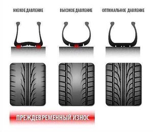

  17. Юрий222
    Юрий222 Живу я здесь
    17 мар 2016
    3.852
    Q7 TDI 2016г.
    Меряется давление, только на холодную, т.е. до поездки авто, где эти параметры берутся со стойки водительской двери.
    ИМХО :С учетом, что сегодня ещё температура ниже средней, можно качать средние параметры по таблице, а вот как потеплеет значительно, т.е.когда температура стабилизируется, можно более точней выставлять по таблице.
    PS : При нагревании шины в движении, соответственно давление будет увеличиваться, но это уже считается нормой, поэтому на горячую даже не стоит корректировать.
    Также, не стоит вообще лезть за пределы мин. и макс. по таблице, где начнется уже заметный, а главное неравномерный износ шин.
