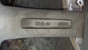

    когда будете приобретать оригинал в следующий раз поинтересуйтесь где их произвели))
    может тогда перейдёте с литых на штамповку))) но тоже придётся столкнуться с китайской продукцией)))

    Оригинал с авто, как правило проверенный на все 100, а вот на подделку в магазине (под оригинал) можно нарваться легко, и не только с дисками.

    На оригинале тоже может все что угодно быть,менял летнюю на зимнюю,2 диска под прокатку

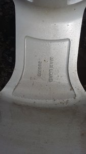

    Вот это очень правильный пример. Будьте осторожны: часто нагрузку указывают на дисках в фунтах (цифра должна быть выше более чем в 2 раза).

    Хотя на отлитой площадке после циферок идут буковки )))

    попадались экземпляры без буковок)))….хотя это тогда уже само по себе о многом говорит....
