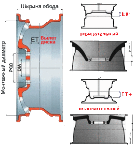

    Ширина то одинаковая 20х и 21х 285. Почему для 20 не надо а для 21 надо?:confused:
  2. aviatechnik
    aviatechnik Живу я здесь
    22 май 2012
    1.536
    Q7 TDI 4M
    Из за вылета диска
  3. 4200042
    4200042 Завсегдатай
    21 фев 2016
    541
    9,5J x 21 5/112 ET31 D66.6
    9J x 20 5/112 ET33 D66.6
    Это диски из начала темы
    Вылет у 20го 33 мм, а у 21го 31 мм.
    Ширина получается на 0.5 дюйма.
    Наверное из за ширины……
    Не могу до конца разобраться:help:
  4. Акела
    Акела ★ ★ ★
    18 окт 2012
    20.000
    «Волга»
    В данном случае ширина диска никакой роли не играет, ибо оба диска уже 285-ой резины.
    Только вылет.
  5. 4200042
    4200042 Завсегдатай
    21 фев 2016
    541
    Вылет у 20го 33 мм, а у 21го 31 мм То есть мем меньше вылет тем Больше надо места диску в арке?
  6. Акела
    Акела ★ ★ ★
    18 окт 2012
    20.000
    «Волга»
    Мем меньше вылет, тем больше колесо будет выступать "наружу" ;)
  7. 4200042
    4200042 Завсегдатай
    21 фев 2016
    541
    Не логично, но спасибо!! Буду читать...
  8. 4200042
    4200042 Завсегдатай
    21 фев 2016
    541
    А вот мои. 8,5J x 19 5/112 ET28 D66.6
    То есть у них вылет 28 мм. Не клеится "чем меньше, тем больше выступает". Кто то, где-то, что-то напутал……
  9. Акела
    Акела ★ ★ ★
    18 окт 2012
    20.000
    «Волга»
    В данном случае резина уже не 285 а 255.
    Лишь из-за неё колесо выступать не будет.
    Андрей Михалаки нравится это.
  10. ~TJ~
    ~TJ~ Участник форума
    21 окт 2012
    149
    А7 TFSI, Q7 NF TDI
    #50 ~TJ~, 15 мар 2016

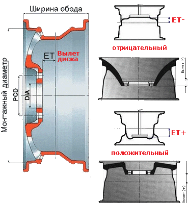

    Отвечаю как профильный специалист. (Уже 10 лет работаю в шинно-дисковой компании.) Чем меньше цифра вылета - тем больше диск выступает наружу. Вылет диска – это расстояние между вертикальной плоскостью симметрии колеса и плоскостью приложения диска к ступице (привалочной плоскостью), в миллиметрах. Формула вычисления вылета диска: ET=a-b/2, где
    a – расстояние между внутренней плоскостью диска, и плоскостью приложения диска к ступице
    b – общая ширина диска

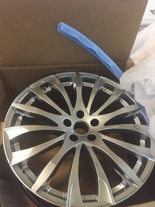

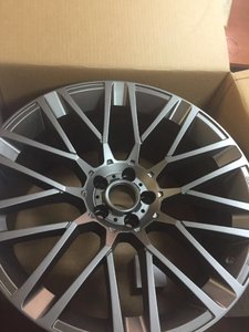

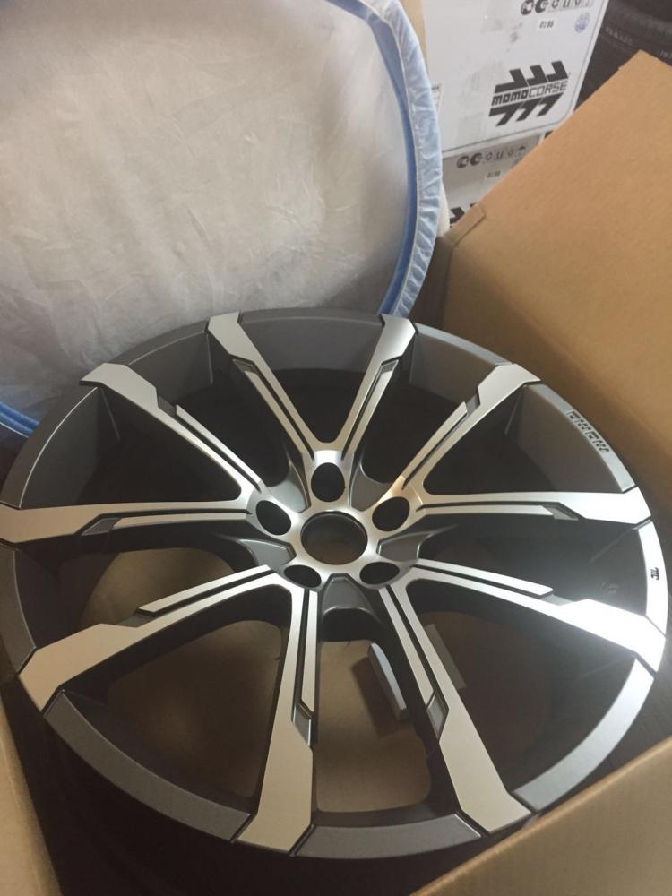

    Примерил себе 21" диски. Красиво, но жестковато стало, потеряю смысл пневмы ку7 "не чувствовать колдоёбин и стыков наших дорог вообще". И шины значительно дороже обойдутся, и диски. И в общем то сейчас, пользуясь служебным положением, заказал специально себе на Кузю 3 дизайна дисков МОМО. Диаметр оставил 20", но вылет закаал 25! чтобы пошире было, а то сток 20" с 32 вылетом сейчас совсем глубоко в арках стоит! Кстати, накинув на ступицу диск без шины, мне показалось даже расширителей будет не нужно.. Хотя ставить их буду в любом случае! Пока прикрепляю три фото дизайнов, которые уже получил. На след неделе сфоткаю все на машине.

  11. Лексури
    Лексури Живу я здесь
    17 сен 2015
    2.628
    AUDI Q7 2015 г.
    Почем? На 19" есть в оригинальных параметрах?
  12. Alone13
    Alone13 Новичок
    19 дек 2015
    50
    Q7 NF 3.0 TDI
    #52 Alone13, 16 мар 2016
    2 и 3 вариант симпатичные.
    QUANTUM на сайте в 20 размере не нашел..
  13. babai
    babai Участник форума
    26 апр 2009
    331
    третий вариант почем?

    Третий вариант идеально встанет
