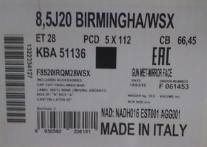

    Q7 4M 3.0TDI
    Перепроверил, много думал....
    Посадка под болты сфера.
    Вообщем все надо трогать и проверять. Ступица указана 66.45, но отлично на примерке встала. Про болты мне на примерке тоже сказали, что родные подходят, но засомневался после комментов на форуме. Сам тогда не проверял болты.

    На сайте MAK есть .pdf файлы там для этих дисков конус только не болт, а гайка

    Так я ранее ссылки на них и давал )))
    а вот слепок говорит о том, что там под сферу посадочное место.

    Вот что интересно все тут знают про параметр диска ET (вылет) особо одаренные инженеры даже про нагрузку на подшипник рассказывают
    А вот скажите почему этот параметр для Q7 колеблется в пределах от 21 до 33 ? Видимо совсем с нагрузкой связи нет

    Влияет, но не сильно. Скорее всего колеблется +/- от какого то расчетного значения. 26-33 мм вылет, т е +/- 3-4 мм

    между 21 и 33 12 мм и это смещение центральной оси диска от плоскости крепления и никаких 3-4
    а если учесть ширину диска например в дюйм то это ещё плюс 12,7 мм

    Плечо обкатки считается по центру пятна контакта шины. Это собственно совпадает с ось колеса, до которой вылет указывает расстояние от посадочной плоскости диска

    ШТАТНЫХ дисков с 21 вылетом для Q7 нет. Есть максимально 26 мм для ширины 10 дюймов

    потому что ширина диска 8,5J

    штатные диски это придумка маркетологов исходя из возможностей потребителя и условий эксплуатации)))
    всё зависит от рынка, Рынок продажи: EUDM 8Jx18 ET20 5x112 66.5
