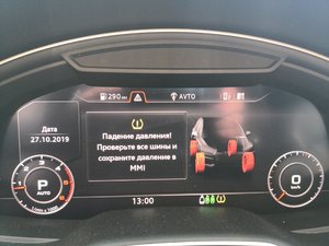

    Сегодня вдруг выскочило. Чего вдруг?

    Холодно, вот и результат ))))

    Так еще не холодно!

    Не холодно и давление ок
    После переобувки проехал километров 50
    Может быть из-за того, что остаток протектора больше, так как новая резина?
    Или как по АБС давление определяется?
  7. Alexei_na_Qziben
    Alexei_na_Qziben Участник форума
    8 сен 2019
    322
    Так из за переобувки скорее всего.

    А давление то пересохранили после переобувки?

    Неа, то есть все таки надо что-то делать после переобувки?
    Не знал, завтра полажу по меню.
