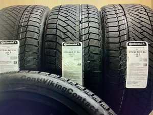

    Парни, извините что вмешиваюсь, но что вам мишлен то этот дался?? Выбор в размере 255 55 19 огромный. Лично выбирал бы между нокиан R2 (или R3), либо контивикингконтакт 6 (или7). На 6 контике ездил прошлую зиму - для города просто чумовая резина, нокиан R2 ей слегка проигрывает на асфальте. Нокиан R3 стала еще менее асфальтовая, но если в приоритете снег и лед то это плюс. Новый 7 контик вообще очень хвалят в тесте. Посмотреть чтобы было SUV и FR в маркировке и будет счастье

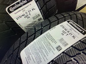

    Кстати, Конти 7 как раз таки без приставки SUV продается.

    Лучше чтобы SUV, XL, FR в маркировке присутствовали

    да, в том то и дело, что на конти6, есть маркировка SUV, а на конти7 уже нету

    Тогда возьмите шипы контик (они на клею и не так шумят как нокиан), или хакку R2 или R3. Контик более асфальтовый и по тестам, и по ощущениям
    ПС ездил и на 6 конти, и на R2 нокиан, и на мишлене икс айс2. Так вот миша из них самый асфальтовый был и особо не впечатлил, и износом быстрым тоже

    Конти 6 суперкомфортная резина. Тише и мягче не было пожалуй. Так тихо ехал только ТС810 контик, но он только для города.
    Нокиан более ламелистая и чуть больше шумит (особенно первые 100 км пока не притрется, можете даже подрасстроиться слегка на время)), Но она и больше может на льду и снегу. За все приходится чем то платить
