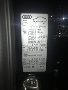

    Подскажите, если задняя подвеска управляемая, комплектация 7-местная (тормозные диски чуть больше), то 18 не встанет из этого фото следует. А 19 встанет? Хочется на зиму взять попухлее и помягче. Летом на Р21 катаю.

    Встанет 100%, я сам на 19 зимой катаюсь и у меня задняя подвеска управляемая, комплектация 7-местная.

    подсказать никто не может, какая нагрузка написана на родном 21 диске?

    И катал ли кто на 235/55/18? Штатный узкий размер для зимы. Если катали, поделитесь впечатлениями.

    Нет, таких экстремалов не замечено..)) Хотите снизить клиренс на 2,4 см и диаметр колеса почти на 5 см? Штатный размер на 18: 255/60.

    Описался. 235/65/18 )))), вот он, первый на фото с двери моей Q7
