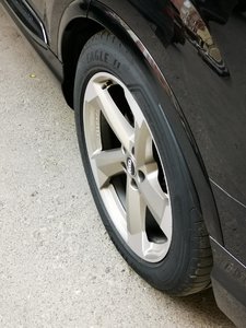

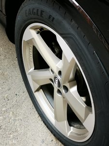

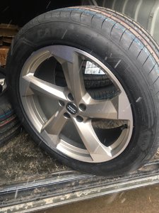

    Добрый день. Задавался вопросом замены 21" на 20", а так же уменьшение ширины колес для ухода от "колейности".
    В итоге поставил 255/50 R20 (Рекомнедуемый производителем размер), вместо 285/40 r21
    + Авто стало мягче
    + Колейность ушла
    - Вид авто стал проще (
    П.С. Диск r20 (9" вместо 9,5" на r21) уже - пришлось ставить проставки на 1,5 см

    Так проставки ставят для компенсации изменения вылета (ЕТ), но никак не из за ширины диска. В вашем случае вы здорово не штатно нагружаете подвеску.
