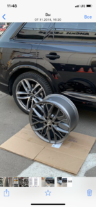

  1. turbik76
    turbik76 Новичок
    1 мар 2019
    45
    Это конечно хорошо но у меня диск 9.5 j, посмотрите по шинному калькулятору 275 только на 9.0 j

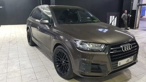

  8. Жукалекс
    Жукалекс Новичок
    27 дек 2018
    87
    Поставил, 275/50 R20 на ширину диска 10! отлично сидят, ничего не цепляет. комфорт лучше 45 профиля и колейности нет. Так что колхозить можно!

  10. Костянн
    Костянн Живу я здесь
    22 май 2012
    2.686
    Q7
    А что за диски? Есть фото?
  11. Жукалекс
    Жукалекс Новичок
    27 дек 2018
    87
    Диски Момо покрасил в черный глянец и заглушки Ауди нацепил на них
    Sitk нравится это.
  12. Костянн
    22 май 2012
    2.686
    Q7
    Да, классные. Тоже момо смотрел, 21, но пока не дошло до дела
