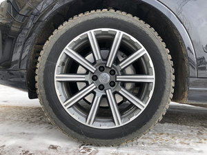

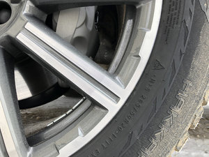

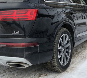

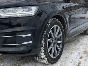

    Диски оригинальные с шириной обода 8", это, так называемые зимние комплекты под резину 255/50, как уже выше сказали. Штатные колеса, под рекомендованный размер 285/45, идут с шириной обода 9". Такая ширина, что собственно видно и из таблицы по ссылке, подходит, как для 285мм, так и для 265мм.
    Сам, и зимой , и летом езжу на 265/50/20. Колейность уже не чувствуется, комфорт возрастает.
    Фотки специально не делал, но есть несколько для страховой. Вроде все видно.
    Диск 9J x 20 5/112 ET33 D66.6
    Шина Хакка 9 265/50
