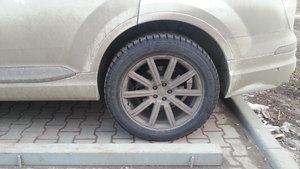

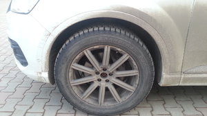

    эти же покрышки Dunlop Grandtreck SJ6 285/50R20 но пневмо подвеска стоит в АЛЛРОАД кажеться
