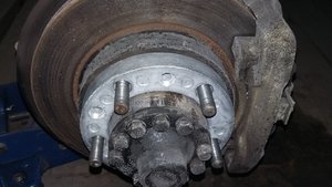

    Клубни, с наступившим! Проставки кто-нить ставил? 10-15 мм
    А то стандартный 21й диск с резиной 285/40 выглядит в арке как на жигулях )

    Тоже эта тема парит после 22!!!) предлагали в шиномонтаже проставки, но не рискнул. С другой стороны есть же и плюс - реагенты летят в арку. На след сезон или момо с 25 вылетом при ширине диска 10, или 22 родные

    При штатных размерах диска у вас же изменятся нагрузки на подвеску и рулевое, изменится и поведение машины, могут и с гарантии снять.

    Если гонитесь за красотой, тогда только другие диски с нужным вам вылетом.
    От проставок в 10-15мм на нашем авто появится вибрация колеса и сильно увеличится нагрузка на болты, которые нужно будет заменить на удлинённые и есть вероятность что они будут откручиваться сами.
    А вот для УАЗов проставки, это ходатайство завода изготовителя ))).
