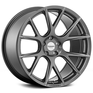

    вот бы кто добавил вес колес родных. На зиму ищу колеса, подобрал вроде, 20/9 Vossen VFS6 вес до 12,7кг цена 600 дол. За 1 шт но теперь хочу понять вес родных колёс в этом размере……
