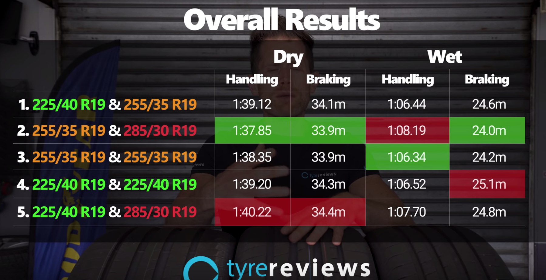

    я бы не был так категорично уверен... Нет исходных данных. Какой авто(привод, мощность...), какое покрытие, какое время года и т.п. У каждого авто, есть свои размеры с лучшими скоростными показателями для сухого покрытия и это не означает, что на мокром этот типоразмер будет быстрее.

    к примеру, можно посмотреть табличку испытаний на БМВ 5сер, с разными типоразмерами, одной и той же марки производителя резины... при этом замечено, что если бы двигатель был более мощным(или слабым), то показатели могли бы существенно измениться.
