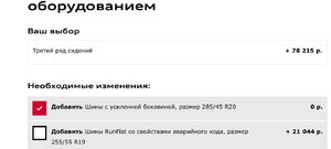

    На официальном сайте в конфигураторе для 3-го ряда предлагается: 19 -Runflat, 20-усиленная боковина. Ошибка?

    Где вы там это нашли?
    Если выбрать хоть какой-то пакет, то 19 колеса вообще не доступны (минимум 20)
    А если выбирать из вменяемых спорт или бизнес, то минимум вообще 21.
    И не в одном из них нет упоминания о ранфлет.
    А если зайти на яндекс маркет и поставить галочку ранфлет для размера 255\55 19 то выяснится, что как минимум в России нет ни одной такой шины и никогда не было.

    Добавьте в конфигураторе 3-й ряд и все увидите.

    Да. Сейчас доступен в 19-м размере.

    Закажите, посмотрим что за шины придут, что их ни в одном магазине страны нет :)
    Либо ошибка конфигуратора, либо редчайшая экзотика.
    19 - ранфлет это что-то вообще за гранью добра и зла, ни красоты, ни комфорта, ещё и доплачивать за них надо )))
