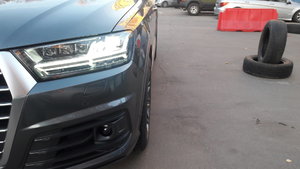

    Поставил купленные ранее MOMO 10J R20
    Сидят как родные.

    Ооо, прям брат близнец, мой тоже в дайтона грей и с-лайне.
    Уже на зиму перекинули? Как шины, хочу тоже такие купить.

    Да пока сложно шины оценить.
    Еще нет зимы.
    Сейчас к шинам нет нареканий. Не шумят.

    Зачетно получилось! А болты штатные?

    Всё штатное. Датчики давления, болты.

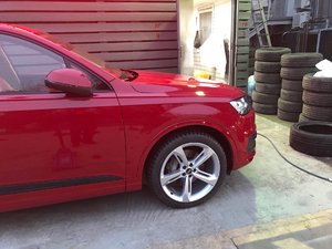

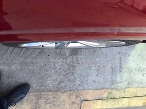

    Поставил на зиму на 21 родные Blade диски 275/40/21 Хакку 8. Девятку брать не стал, ибо дороже на 35%, больше шипов - говорят жутко шумная. В целом доволен. За счет разницы ширины бордюрке привет, плюс у Хакки просто нет защитного бортика, как у родного Rонтика. По высоте почти не изменилось, ибо 8мм разницы в высоте профиля компенсировались более высоким протектором зимней шины (10мм) против 6-7 мм у летней. 275/45/21 тут выкладывали - мне не понравилось, вот там реально выше становится и в арку еле влезает визуально.

    По поводу + 35% дороже 9-и от 8-и, это понятие ....... как Q7 L и Q7 M, т.е. шипов больше, но на 8-е = 190 шт., а на 9- ой =172шт , но зато их два вида шипов на 9-е( это пока единственная шина), так же 9-ка на 5-10% превосходит в торможении и разгоне и тишеееее.
    По поводу бордюрке,( ИМХО ) это главный минус т.к. заводской диск R-21 J=9,5,а это и жестче будет на 15-20%, а для 275 зимы, лучше бы J= 8-8,5.
    PS Сам правда катаю по старинке 8-у ( уже на втором авто) и меня устраивает на все 100, но 9-ка все равно лучше, хоть и дороже)))))

    Красная в блэке смотрится охрененно!

    Да, есть такое :) но диски надо, конечно, в черный красить. Вот летние нормально смотрятся. Зимние как-то колхозно получились в серебре.
