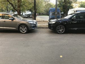

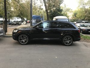

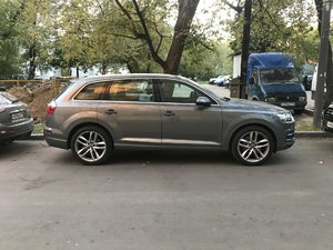

    Юрий, там 4 смайла!!!!
    Сейчас 22 (так уж вышло...), причем на удивление комфортно едут - ни в коем не поменяю на меньшие. На зиму придется для разнообразия маленькие 21 брать.
