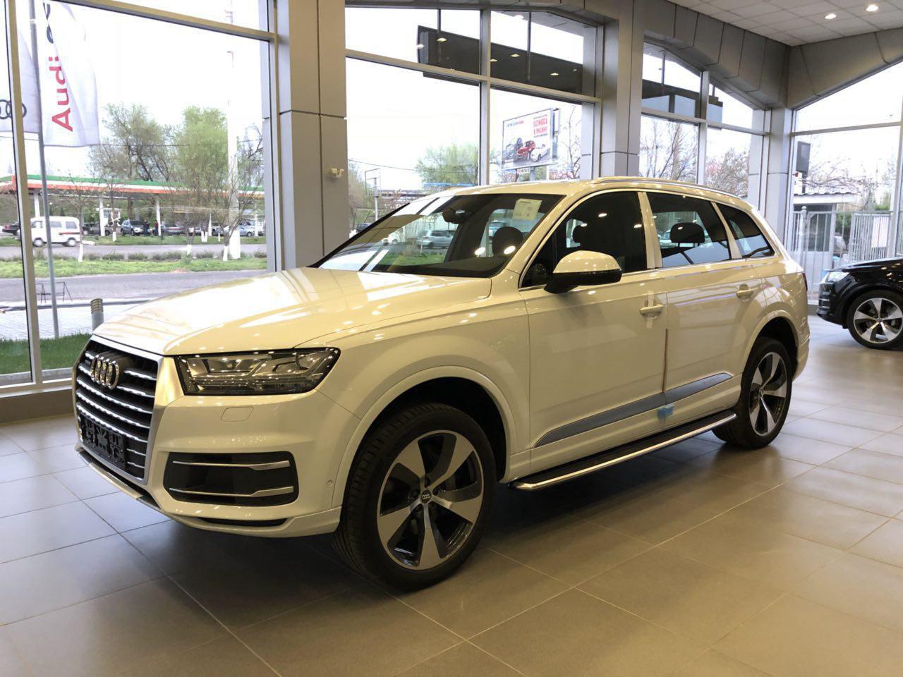

    Если как на фотографии, то нормуль. Были прилично перекачаны с салона. В итоге спустил давление до 2,4 (21') и зафиксировал в памяти MMI. Стало мягче. Но все равно, полицейские (самодельные) переезжает заметно жестче, чем на 19 резине (другая машина не пневма).
