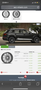

  12. ВладимирКМ
    ВладимирКМ Новичок
    14 июн 2018
    16
    Добрый вечер!
    Подскажите, пожалуйста, под диски AEZ strike штатный крепёж (болты) подходит или нужны другие?
    Есть опыт эксплуатации таких дисков? Поделитесь. Кажется, что все параметры подходят.
