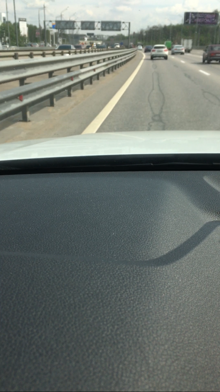

  17. Serg_008
    Serg_008 Участник форума
    20 апр 2015
    488
    Audi Q7 4M 3.0 TDI 2016 MY
    Вот читаю я тут про R20, R21, у каждого своё мнение, ок. Я например каждый день мотаюсь по Новорискому шоссе, руль держу как будто участвую в заезде по Nordschleife. После 100-110км/ч в колее швыряет не хило на 285/45/20.
    Вот и задумываюсь немного сузить профиль, но остаться на 20 дисках. Если кто то уже заузил профиль огромная просьба, накидайте фоток как садит резина на диске.
      1,1 МБ
      104
  18. olegtum
    olegtum Живу я здесь
    24 апр 2006
    3.777
    Audi Q7, Audi Q4, Tesla Model Y
    Странно, по НР езжу на дачу до Волоколамска каждый выходной. Штатная 20 Пирелли. По нынешней погоде давление 2.5-2.6 на прогретых шинах. Пневма Авто. Не чувствую колею.
    -HighLander- нравится это.
  19. Serg_008
    20 апр 2015
    488
    #3499 Serg_008, 16 май 2018
    Я на F1 (износ 50%), давление 2,3, пневма. Жмусь левее колеи, нормально, но если стаскивает, то швыряет :(
  20. Barabyaka
    Barabyaka Новичок
    1 апр 2018
    61
    Q7 4M 3.0 TDI 2017
    Странно, ездил недавно по М-2 на скорости 125 по круизу... Почти не подруливал. Стоят 285/40 R21
