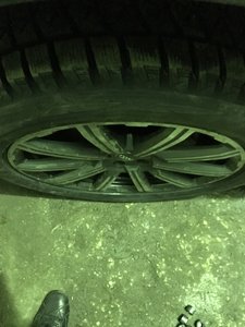

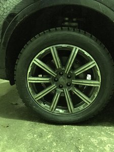

    Может кому пригодится при выборе. 265/50 на 20’. Бриджи dm-v2.

    Диск шириной 9?

    Да. Лето - 285/45
