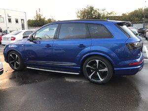

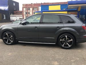

  13. Vadim555
    Vadim555 Новичок
    17 ноя 2012
    30
    Q7 2017
    Таскать не буду, всегда оставляю на проверенном шиномонтаже, не люблю в машине колеса возить)
    Сейчас стоят (фото ниже), тоже нравятся, подходят под авто. Оставляю их на зиму.
    Смена колес обусловлена только ХОЧУ)), темболее что то меняется в машине. Летом одни, зимой другие)
    Что касается балансировки, так при любой смене балансирую, обязательно!
    PS. Ещё раз всем спасибо за оперативные ответы!

  14. Ruslik2002
    Ruslik2002 Завсегдатай
    25 ноя 2008
    644
    Пермский край
    Q7 3.0TFSI 16г. Q5 2018
    У меня такие же диски :icon_alc: IMG_7409.JPG
