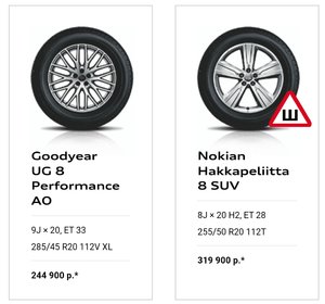

    Тема зимних колёс приобрела для меня невиданную актуальность с связи с тем, что вчера забрал свой новый Q7...
    Оригинальные колеса с сайта Audi.
    Задумался насчёт вылета и шины дисков.
    Пошёл в шинный калькулятор.
    Пока мне предварительно нравится размер про который пару сообщений выше писали - 265/50/20
