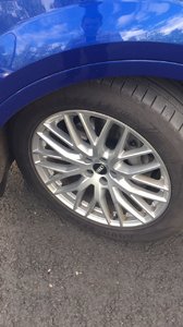

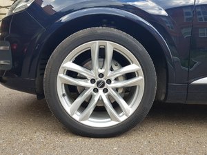

    А вы для сравнения не пробовали на 20-х поездить? Мозги уже закипают от выбора - езжу на 21, но для более комфортной езды хочу пересесть на 20. Кто-то говорит, что разницы в комфорте нет, кто-то говорит, что авто намного мягче стало на неровностях... Самому удалось прокатиться для сравнения совсем чуть-чуть, что даже не заметил особой разницы, хотя если порассуждать, то разница должна быть налицо.
    Вот эти 21: 1.jpg

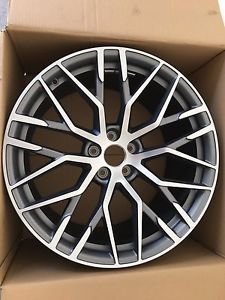

    хочу поменять на вот такие 20:
    Ваше мнение, форумчане?

    45-й вылет явный перебор,для 265/50/19 оптимально 28-32. Ширина 8,5-9,0.

    В данном случае водитель БМВ может вам пример рассказать о том как ему на 22 катках комфортно ездить по хорошим дорогам в отличии от Ваших 20. На Х6 и на 20 дисках можно почки посадить на плохой дороге, поэтому молодец водила-здоровье свое бережет. Каждому свое и при выборе колес не все осознают все "прелести". Можно сказать однозначно: передвигаетесь медленно и по плохим дорогам-бери поменьше размер дисков и повыше резину и наоборот. Об этом вся ветка исписана.

    у меня крайне не идеальные условия эксплуатации и дороги. езжу на 22". когда приходится ехать совсем в полную задницу - перекидываю на 20". машина, безусловно, ведет себя по разному, но, действительно, какой то особой разницы в комфорте нет. по управляемости - 22" однозначно интереснее.
    но не забывайте про неподресоренные массы - очень много дают в плане комфорта. 20ый диск может быть по весу таким же или тяжеле 21ого - хотя, если диск заводской или от нормального производителя, то будет легче.
    если вас не устраивает комфорт - 20" ставить нет смысла. смотрите на 18-19. но это грусть и вряд ли авто станет представительским седаном.
    не устраивает внешний вид этих пятилучевых - купите другие 21 ))
    p.s. если хочется многоспицевых - посмотрите те, что во вложении. они от s-rs линейки и гораздо приятнее. те, что вам предлагают - ну они не далеко от ваших ушли )))
