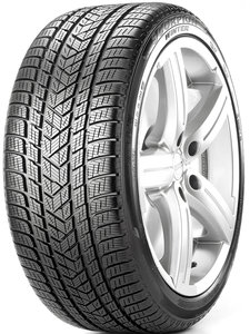

    Всем привет!:hello: Есть на 4М Q7 - 4 балона Pirelli Scorpion Winter 285/40 R21, 10 тысяч проехали, один сезон, по ним видно, фото скину в личку! Подходят также для Grand Cherokee
    Если кого интересует, подробности в личку. Пример рисунка протектора ниже
