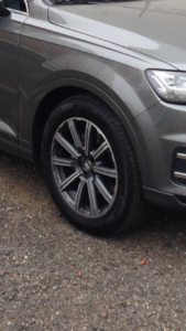

    Я образно. Все сугубо лично. Штатные 20 диски кстати для бордюров хорошо приспособлены. Резина сантиметр-полтора за диск выступает, да и при заезде поперек есть что смять у покрышки

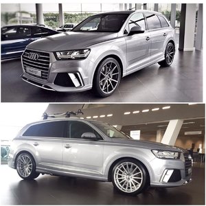

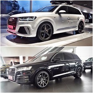

    У дисков Vossen нагрузка 815 кг, а дилеры ставят их в полный рост. Тут еще одна проблема с неоригинальными дисками, это вес. 20" МОМО, которые многие ставят весит 18,3 кг, 20" OZ Aspen с параметрами оригинальных 19,6 кг.....а оригинальные 21" Турбин (по другим данных вообще не нашел) около 15 кг. Не хочется увеличить нагрузку на подвеску и делать езду менее комфортной. Vossen весят 12,5-13 кг
