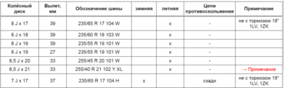

    Здравствуйте, подскажите пожалуйста какой максимальный вылет можно поставить Q5 fy 20-21 радиус?
  15. Дмитрий Деновитц
    Дмитрий Деновитц Живу я здесь
    7 авг 2013
    4.122
    А6 С7 1.8Т
    Не менее 30, далее уже сильно торчать будет
    hvatok нравится это.

    Всех приветствую!Может кто сталкивался,на Q5 FY встанут ли диски J9*R20 5*112 ET 35 DIA 66.6 и если да то с каким размером шин,чтоб ничего не "натирало"и не "торчало"?

    Добрый вечер. Audi q5 fy рестайлинг. Хочу купить литые диски 19-20" шириной 8.5. С каким вылетом можно поставить? Может есть у кого опыт? И какие шины брали.
