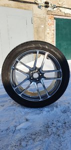

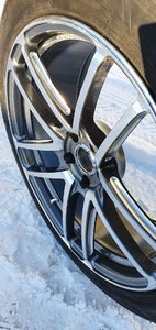

    Привет всем!
    Приобрел на свою Q5 вот такие диски AVS f50 20200310_170545.jpg 20200310_170532.jpg

    Нужно примерять, 8мм как-бы много может затирать за кулак.
    У меня сейчас народных 20" стоит резина 265/45 - все ОК.
    Alexxx3n нравится это.

    Тогда не больше 19" ставь. Хотя я тоже до слез переживаю за диски и езжу просто аккуратно на 20" и все тип-топ

    Да, посмотрел... 8мм - стрёмно уже.
    А 5мм и реальная скорость по спидометру - пожалуй! Да и жене сложнее диЦки будет "обшарпать". :)
    Благодарю.
