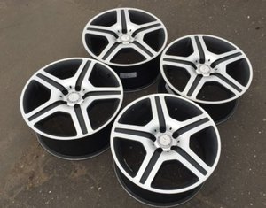

    Комрады, подскажите, подойдут ли диски от S класса на Q5 ?
    Возможно опыт есть у кого ? По ЦО, вылету, ширине, радиусу они абсолютно в яблочко.. Но я переживаю за болты, вроде бы и там и там 14х1.5 , но длинна болтов на МБ немного другая и у меня нет возможности сравнить ту часть болта, которая непосредственно притягивает колесо, профиль имею ввиду, угол его и т.п.
    тут вопрос сам, прикрутятся ли оригинальные диски МБ нашими болтами ? Или надо будет купить их болты и тогда будет ли все ОК ? возможно из-за глубин колодцев дисков надо иметь именно болты от Мерседес.
    посоветуйте пожалуйста....
    и да..я искал родные диски , но за вменяемые деньги либо унылые, либо убитые, либо нет в наличии нужного цвета, а от мерседеса картина противоположная как ни странно.
    речь о R18

    у нас болты "полусфера", а на мерсовских дисках скорее всего будут болты под "конус" - надо проверять. Себе ставил диски для мерседеса AEZ Portofino - пришлось покупать отдельно болты под "конус"

    Точно диски оригинал,от какого S класса?на 222 кузове вылет 41 на r18.Болты под оригиналы на мерсах сфера

    точно, от 221 и на диска изнутри указан вылет 38 или 39,точно не помню и оригинальный номер и прочее

    так в том и вопрос, болты купить родные мерсовские не проблема, но по каталогу они длиннее, чем это грозит хз.
    или есть болты с профилем МБ ,но длинной для Ауди ?

    Коллега,Вы там обождите с болтами,на 221 кузов оригинальные размеры дисков 8.5\9.5х18 при вылете 43,выложите фото с параметрами и патномером с внутренней стороны
    http://www.mercedes-benz.de/content...EDIA.download.tmp/S-Klasse_Typ_221_140814.pdf
    Просто сам искал среди мерсовских дисков,нет там близких к нашим параметров для R18

    выложить не могу к сожалению, но я посмотрел на самих дисках, на всех 4х. 38 вылет, равноширокие 8.5 х18 . ступица 66.6. по оригинальному номеру их, который на них же и указан, пробивается целая туча дисков , и разношироких и равношироки, и с разным вылетом )))) .
