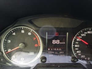

    Возможно придется заново сделать адаптацию по системе контроля прокола шины, если у вас она активирована.

    Что такое адаптация, значения новые верные в системе контроля выставить? Если да, так их каждый раз выставлять надо, когда шины меняешь, ну или перекидываешь или подкаливаешь, разве нет

    Как таковой полноценной системы контроля давления в шинах у меня нет с датчиками. В центральном дисплее есть меню где можно сделать запоминание текущего состояния колес. Т.е. при изменении радиуса колеса( а это происходит предположим при сдутии колеса) оно начинает делать другое количество оборотов по отношению к тому что записано в памяти машины и выдается предупреждение о конкретном колесе. На картинке уже просто предупреждение, которое моргает постоянно, но в начале она пишет о колесе конкретном. Возможно, что со сменой всех колес такого не будет. Сама операция адаптации занимает 3 секунды с учетом открытия меню.

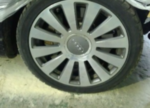

    Всем привет) народ скажите кто нибудь из вас пробовал на q5 диски арбузы оригинальные кованные которые 19' на а8 ставились с завода ставить?? Красивые легкие массивные прям то что нужно кукушке разве нет??)
    Вот с похожим рисунком нашёл тока тёмно-серую у меня черная...

    Не налезет,ЦО разные,у "арбузов" меньше.

    Похожий дизайн это гибридные диски)
