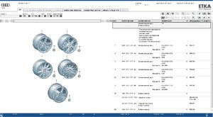

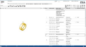

  7. АндрейР
    АндрейР Желаю чтобы все!
    19 апр 2004
    66.481
    A3\8P\2,0Т\Q

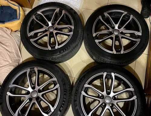

    Подскажите посоветуйте, нравятся диски от S5 8T0601025CA, их параметры 8,5j x 18" ET-29 ЦО-66.6 резина 245/45/18 на Q3 хочу такие колёса, по размерам вроде входят но боюсь пескоструя т.к. от штатной 17ки на 19мм выпирать будут, может кто ставил подобные какие отзывы, а также другие +/-
