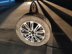

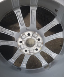

    Достались такие колеса при покупке б/у Q3. Хочу продать но не могу найти название производителя дисков для объявления. Единственно что понятно это "made in china". Узнаёте ли производителя по фото? Диски 17x7J ET42, 5x112

    КИА-114.3,Q3-112.
