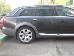

    спрошу и здесь, а то в олроад ветке глухо
    Остались после своей а6 18тые колеса. Поставил их на allroad. Ничего не трет, и не задевает. Кроме внешнего вида подводных камней нет? Сомнения в вылете, ЕТ48 вроде как многоват, не?
  5. АндрейР
    АндрейР Желаю чтобы все!
    19 апр 2004
    62.826
    A3\8P\2,0Т\Q
    Нет..

    У аллроада штатный вылет меньше. Посмотри на его дутые арки
