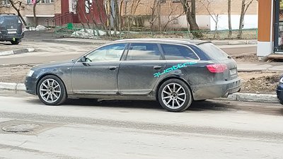

    На а6с6 стоит 255/40 19 ничего не цепляет даже в динамик

    Audi A6 C6 2007 3.2 BYU
    Параметры дисков такие же?
  11. ЗАМКАДЫШ S-line
    13 фев 2006
    3.799
    А6 3.0TDI Q пушка
    8.5j ЕТ35 19

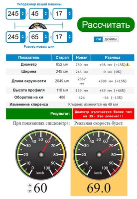

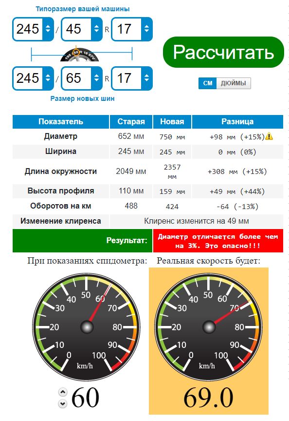

    Встанет ли зимняя липучка на audi a6c6 4f с размерами 245/65/17?(но только на заднюю ось )ОБРАТИТЕ ВНИМАНИЕ ИМЕННО ТОЛЬКО НА ЗАДНЮЮ ОСЬ
  16. pa-shocka4
    pa-shocka4 Старожил
    4 ноя 2008
    8.860
    На 4F и 21" встают как нехрен делать, НО данный размер в корне не правильный!

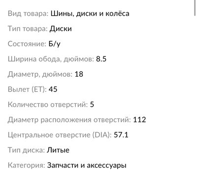

    Всем привет.
    Думаю купить на Ауди a6 c6 avant диски r18 8,5 45. Подойдут?
  18. VladS4BY
    VladS4BY Завсегдатай
    4 апр 2009
    757
    A64F CDYA 3.0tdi 09г
    Подойдут.
