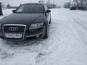

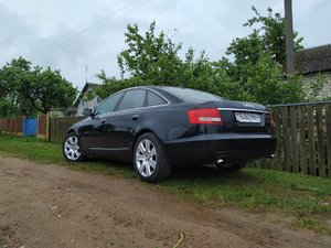

  9. лаларта
    лаларта Новичок
    15 окт 2015
    9
    У меня 8j et28 r18 диски от а8 d4 ничего не цепляет и не выпирает, стоит по трассе как акопаная, колею не ловит.

  13. Alex_z
    Alex_z Старожил
    13 июн 2008
    17.854
    Корея Северная
    A6 C7 2.0TFSI 2018
    Ну как же не выпирает,если на твоих же фото видно,что выпирает? По-крайней мере борт резины

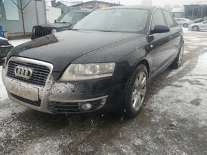

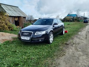

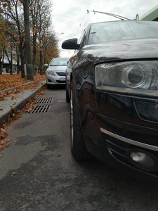

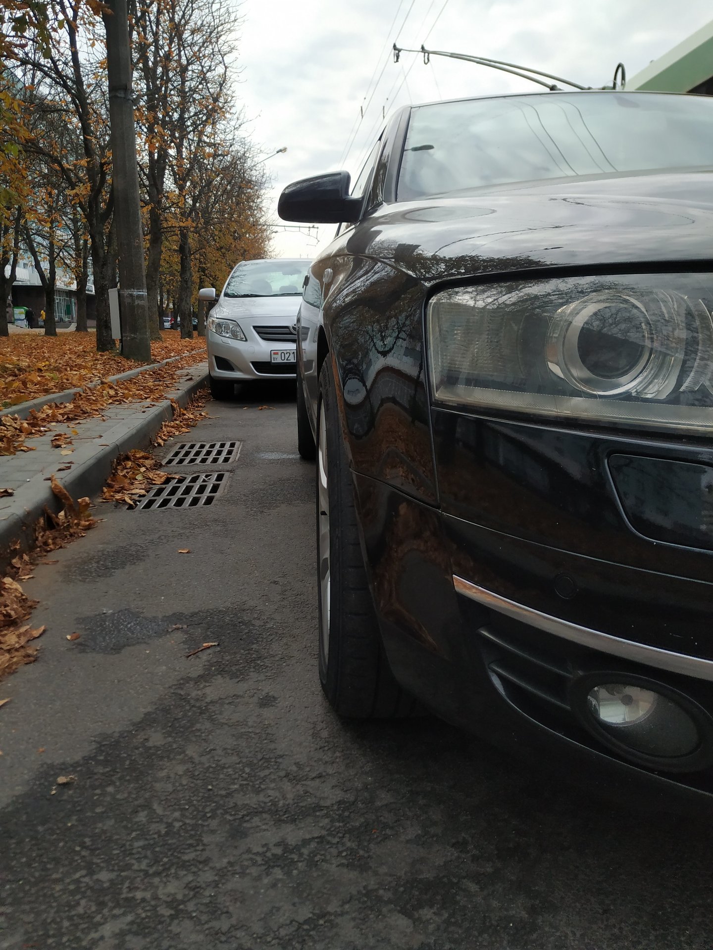

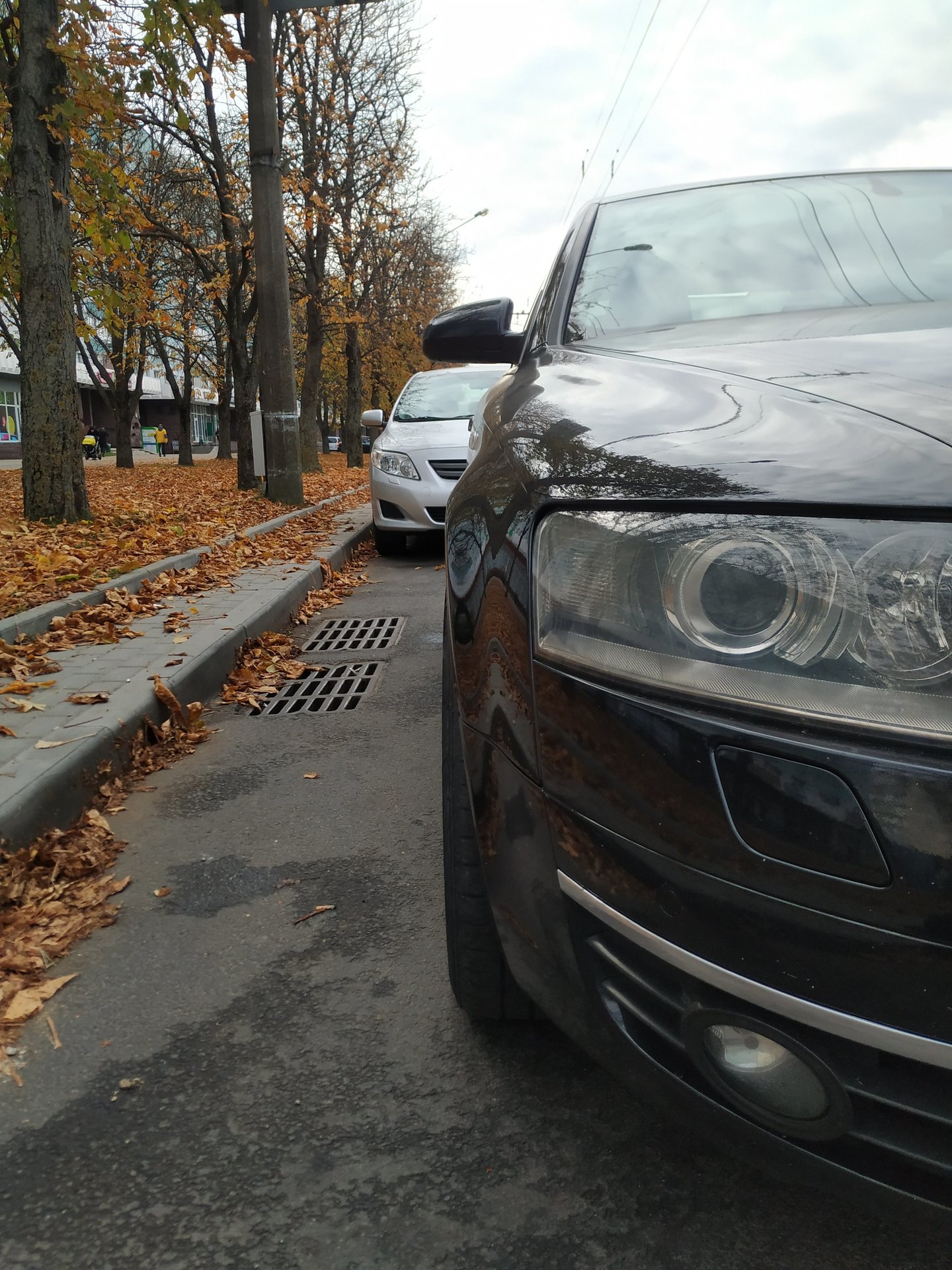

  16. лаларта
    лаларта Новичок
    15 окт 2015
    9
    Резина да, широкая и толстая стояла, сейчас поставил 225*50 и морду немного опустил, сделаю фото сегодня, если не забуду.
  17. лаларта
    лаларта Новичок
    15 окт 2015
    9
    Если бы выпирала, она бы порвалыла крылья.
  18. лаларта
    лаларта Новичок
    15 окт 2015
    9
    Воть
  19. ЗАМКАДЫШ S-line
    13 фев 2006
    3.799
    А6 3.0TDI Q пушка
    Стоит 225/50 18??
  20. лаларта
    лаларта Новичок
    15 окт 2015
    9
    Сейчас да, 225*50*18. Стояла 235*55*18, она вместе с дисками досталась.
