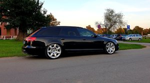

  6. VladS4BY
    VladS4BY Завсегдатай
    4 апр 2009
    757
    A64F CDYA 3.0tdi 09г
    Будет так: A6 3.0 TDI2.jpg
  7. ГераМ.
    ГераМ. Новичок
    17 мар 2020
    38
    A6 (C6 рест) 2.0TFSI (BPJ)
    Ну здесь колеса явно не 19. И посажена сильно, либо это так кажется из-за размера колес.
    В любом случае, я так сильно сажать не собирался. Тут подвески, можно сказать, нет совсем.
  8. VladS4BY
    4 апр 2009
    757
    255х40 R19, 8.5Jx19 ET38. Подвеска S-line.
  9. ГераМ.
    ГераМ. Новичок
    17 мар 2020
    38
    локеров не жалко?)
  10. VladS4BY
    4 апр 2009
    757
    Никаких проблем, локеры целые и на месте. Все стандартное, только радиус резины на 6,5 мм. больше, не критично. Ничего не цепляет. Подвеска жесткая. Ход короткий.
