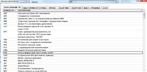

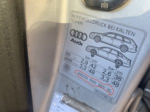

    265/30/R20 ???
    хотелось бы для себя узнать, о чем говорит эта наклейка? на моем авто. это 100% официалы в германии налепили и скорей всего даже с салона.
    и какие параметры этих дисков и что это за диски?
    пред хоз говорил что он ее когда покупал в германии на ней были мега крутые диски.

    Диски наверное заказные,что нибудь типа Audi Sport\Quattro Gmbh

    Тогда проще.

    о параметрах этих дисков можно только догадываться?

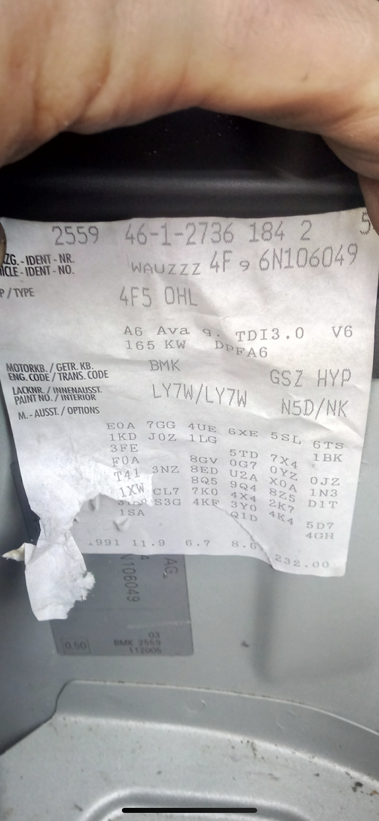

    Ну почему,на них наверняка есть оригинальный номер или указан размер.
  7. Nikolaygerasimov
    Nikolaygerasimov Завсегдатай
    2 июл 2017
    654
    A6 C6 3.0tdi quattro на пневме
    на них то есть, но из то нет))

    Почему нет?...наверняка они есть в расшифровке вашего VIN кода.

    Ну как я и говорил,автомобиль в индивидуальной комплектации.

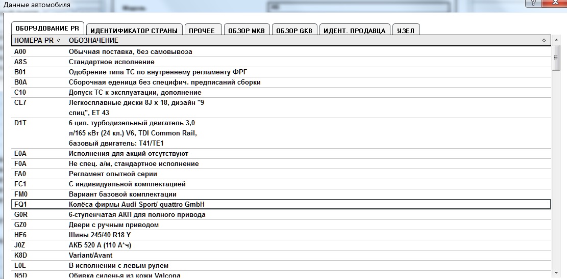

    ну на бумажке я нашёл код дисков , но
    CL7 Колёса из лёгкого сплава 8 J x 18 конструкция с 9-спицами, ET 43

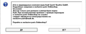

    Всё верно,ваш автомобиль сошёл с конвейера на этих дисках,но потом был доукомплектован на дочернем предприятие VAG(Audi Sport GmbH)

    получается что бы узнать параметры, которые были у r20, надо писать на эксклюзив-партс@ауди.де

    Ну-да,получается так.
