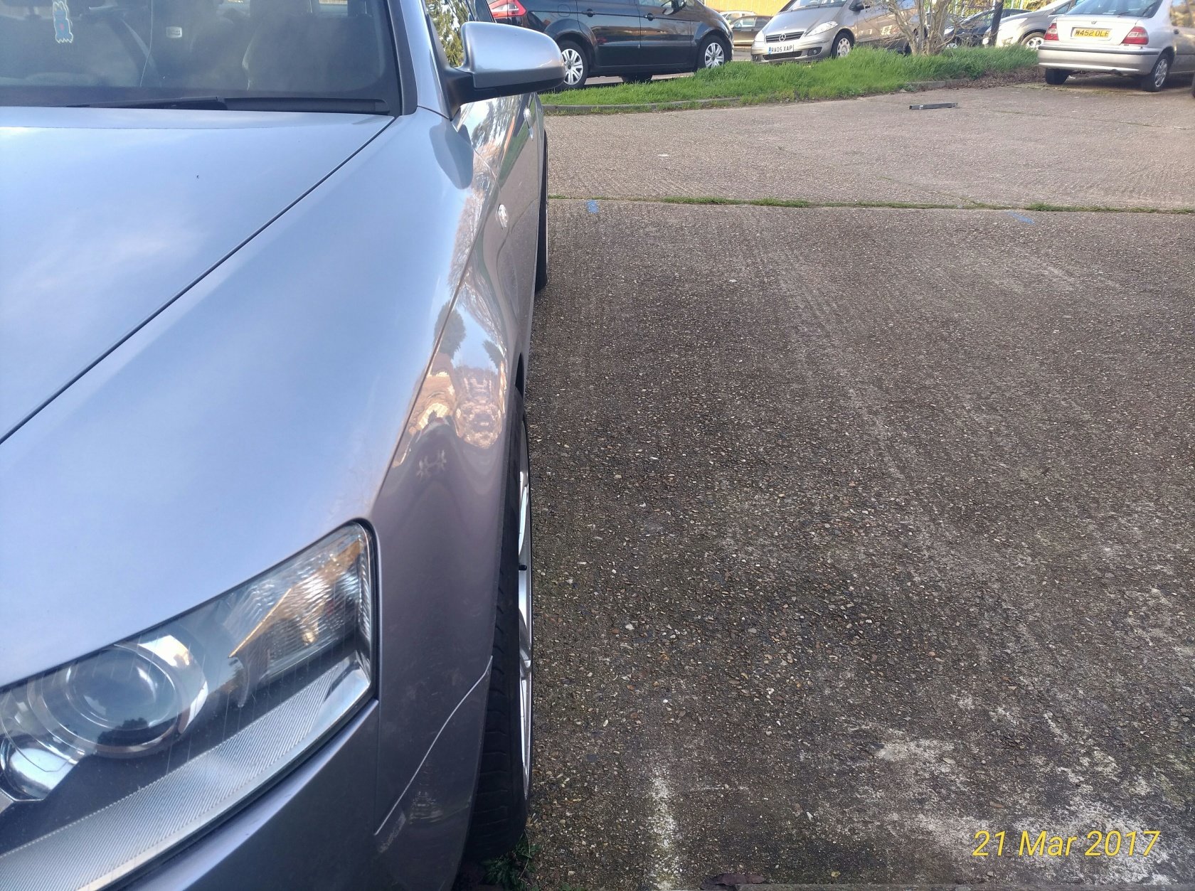

    A6 C7 2.0TFSI 2018
    Вот фото 20-9j ET37 265-35
    Мысленно добавьте сюда проставку 11м и прикиньте
    Как по мне, это цирк какой-то получится

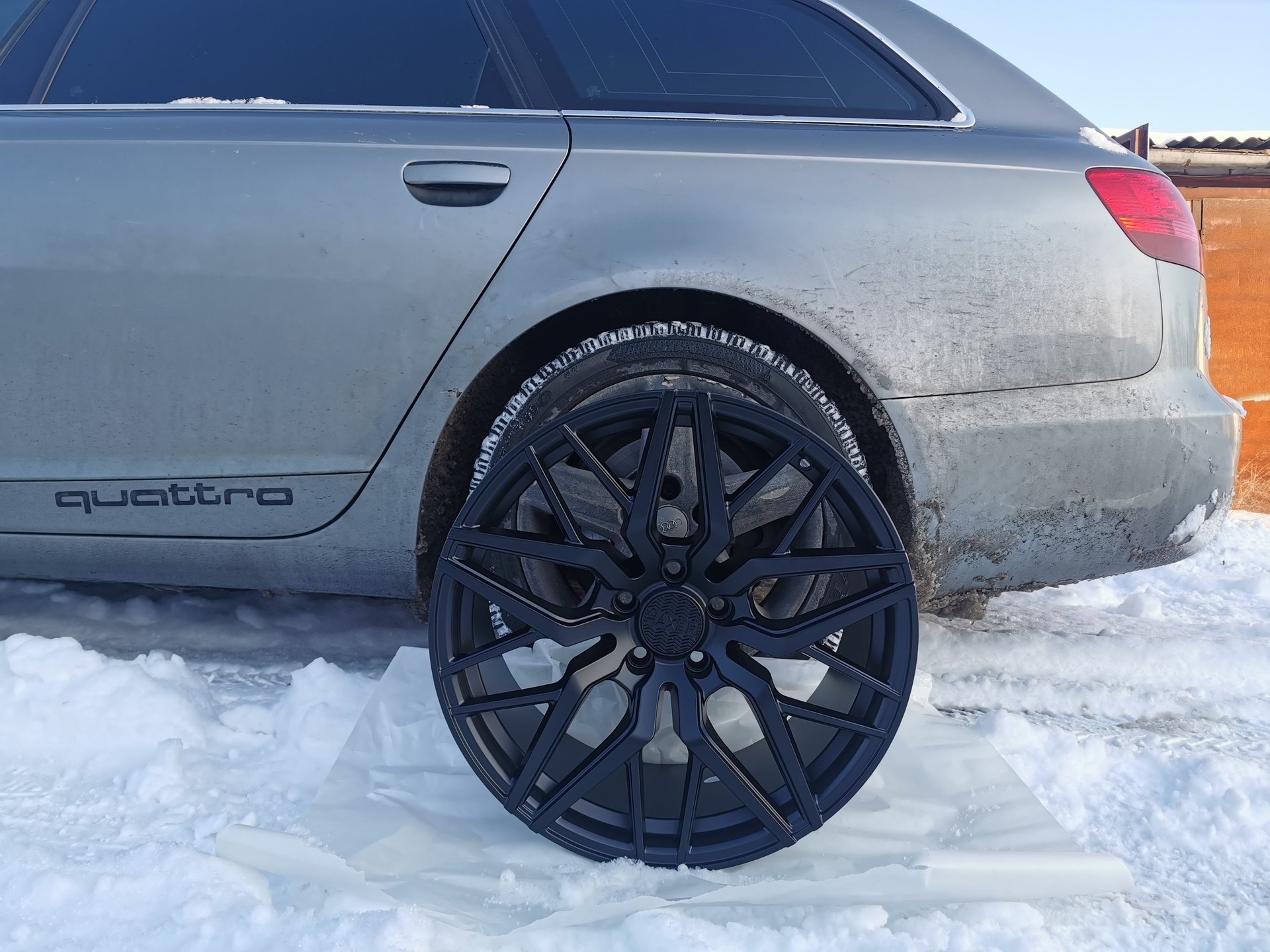

    Короче долго мечтал купить себе диски на лето. Купил в магазине. Очень рад. Но при покупке у меня оператор справил все данные авто и предложил вырианты. Я купил то, что понравилось внешне. Но когда диски пришли курьером я увидел надпись 9. 5j. Возможно кто то ставил на ауди а6 с6 r19 9.5j и поделится своим опытом? Не будет ли цеплять арки? Какую искать резину?

    Погорячились вы,на такой диск нужно резину 285,сложно будет "вживить" такую резину в А6\С6,а какой вылет у дисков?

    В смысле вылет? Все что я знаю это р19 9 5j и мастер с магазина сказал все хорошо подойдёт. Но я реально засомневался.

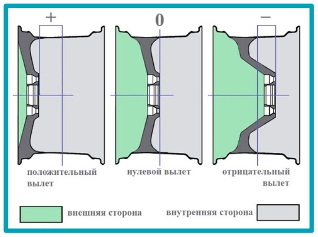

    Вылет-это важный параметр диска(картинка 1)правильная резина на диск шириной 9,5 должна иметь ширину 285,можно конечно поставить 265,но резина будет "домиком" примерно как на картинке 2.

  18. Nikolaygerasimov
    Nikolaygerasimov Завсегдатай
    2 июл 2017
    654
    A6 C6 3.0tdi quattro на пневме
    это не так
    для 9.5
    мин размер резины 245
    макс размер 275
    оптимальный 255 или 265 мм
  19. Nikolaygerasimov
    2 июл 2017
    654
    не правильно, и рассказы про домиком безосновательны.
    9.5 дюймов - это 241 мм
    так что данные из таблицы соответствия ширины диска - ширине резины правильны
    и приведены в предыдущем моем ответе.
  20. Nikolaygerasimov
    2 июл 2017
    654
    9.5 не будет цеплять, если правильный вылет у диска или правильно подобрать проставки.
    резина рекомендуется 255-265 ширина, но допускается не менее 245.
