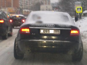

  17. Alex_z
    Alex_z Старожил
    13 июн 2008
    17.854
    Корея Северная
    A6 C7 2.0TFSI 2018
    легко
      57,7 КБ
      102
    Тубабу нравится это.
  18. haZaRd!
    haZaRd! Живу я здесь
    2 фев 2012
    2.225
    A6/C6 09г.
    это ваша машина? сильно они вылазят из арок? можно ваш ватсап)
  19. Alex_z
    Alex_z Старожил
    13 июн 2008
    17.854
    Корея Северная
    A6 C7 2.0TFSI 2018
    Да нет конечно
    Я просто хотел намекнуть, что диски с такими параметрами будут выступать из арок.
    Но если вас это не пугает,то поставить можно все что угодно (фото тому пример). Только зачем?
