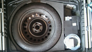

  8. Андрик78
    Андрик78 Старожил
    22 июн 2012
    20.387
    Q5
    Ну, запаска обычного штатного диаметра. У меня на А6С6 была сначала на 16" диске с шиной 225/55 R16, но я ездил на 18" колесах и положил потом запаску 245/40 R18. В принципе, наружный диаметр то одинаковый. Просто у меня тормоза на передней оси стояли большие, и 16" запаска, в случае чего, попросту не встала бы на переднюю ось из-за размера суппортов и дисков)
    7yonblch нравится это.

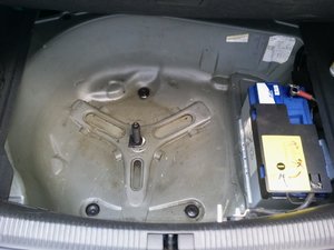

  9. АндрейР
    АндрейР Желаю чтобы все!
    19 апр 2004
    65.059
    A3\8P\2,0Т\Q
    Корыто это выкидываешь:
    Будет так:
    Покупаешь "болт"(не обязательно):
    и помещается любое колесо.
    Андрик78, 7yonblch и DOC063 нравится это.

  14. Андрик78
    Андрик78 Старожил
    22 июн 2012
    20.387
    Q5
    Да положишь ты всё это вовнутрь запаски! У меня там чего только не лежало, от огнетушителя до проводов прикуривающих и антифриза))
    Ден 116 и 7yonblch нравится это.

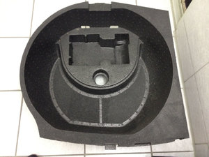

  18. 7yonblch
    7yonblch Новичок
    19 мар 2017
    48
    Беларусь
    Audi A6 C6 AVANT 3.0 TDI QUATTRO SHADOW S-LINE
    По ходу этот бюджетный вариант будет 100% использован.
    Нашел я докатку от ауди А4 В8 с размером 125/70 R19 (по диаметру колеса разница в 4 мм идеальна), но обломался во время эксперимента :( - докатка не влезла в пенопластовую нишу и надо было все выкидывать до голого днища :( как и в случае с полноразмерной запаской. Т.к. на докатку нужно было потратить еще 90 зеленых, то решил просто кинуть зимнее колесо.
    Дело с экспериментом не дошло до установки и докатка с ET29 не устанавливалась вместо заднего колеса, а по сему не факт, что ДОКАТКА Т125/70 R19 с ET29 подойдет к А6 С6 универсал с 245/40 R18 с ET35.
    Есть желание поставить докатку от ауди А4 В7 с размером Т125/80 R17 с ET35 (как в статье ДРАЙВа) и проверить реакцию КВАТТРО на разницу более 20мм в диаметре колес при скорости 50-80 км/ч, но пока нет докатки :(
    ЕСЛИ найду - обязательно проведу эксперимент (для себя, для всеобщей инфы и для устранения сильных повреждений шины в дороге без использования полноразмерной запаски)
