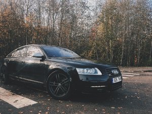

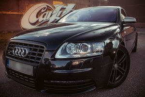

    Может кто в курсе , что за стиль дисков и вопрос ещё такой
    Сейчас резина стоит 245/40/18
    Если поставлю 225/40/18 будут ли какие нибудь проблемы ?
  12. pa-shocka4
    pa-shocka4 Старожил
    4 ноя 2008
    8.868
    Стиль звезды!
  13. Alex_z
    Alex_z Старожил
    13 июн 2008
    17.854
    Корея Северная
    A6 C7 2.0TFSI 2018
    Будет выглядеть,как-будто ты снял колеса с предыдущего кузова А6
    Некрасиво вобщем будет
    Ну и индекс нагрузки у такой резины будет меньше

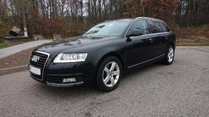

  18. 30Mbi
    30Mbi Новичок
    19 янв 2019
    21
    Украина
    SQ5
    Диски оригинал + 15мм проставки
    Резина Yokohama зима 225/55/17
