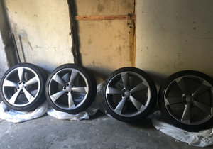

    ребят если взять диски ротеры R20
    налезут ли они на А6 С6 ?
    диск 8.5 ЕТ45

    Налезут,почему нет. Главное размер резины правильный поставить
    Только странные параметры для 20-х дисков,обычно у них ширина 9 (и выше)

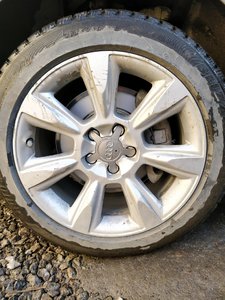

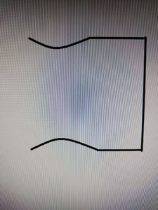

    • Help нужна помощь по колёсным дискам. Ситуация следующая: недавно приобрел автомобиль и на скорости ближе к 100 обратил внимание на вибрацию в руле, решил отбалансировать колёса надо, приехал в шиномонтаж, они колеса сняли и говорят что центровочные кольца "не те". (диски стоят не штатные). Поехал искать кольца, оказалось других нет, да и вообще на ступице (или как там называется этот центральный шкиф на который одевается колесо). Есть небольшая канавка(у всех ли так?) попробовал изобразить это на фото ниже, из-за которой эти центровочные кольца и болтаются. Как сейчас быть даже не знаю... Может кто сталкивался с такой проблемой, как решить?

    И ещё вопрос, может кто то знает от какой модели эти колеса?

    Параметры и номер дай, скажут от чего колеса. С виду - от алроуда А4В8...

    17" диски, номер где посмотреть подскажешь? Да и центральный диаметр видимо 66,6

    С обратной стороны обычно. Бывает ещё выбит вокруг центрального отверстия.

    Ок, чуть позже сниму колесо отпишусь. А канавка на ступице это норм?

    Да, канавка есть. Об этом уже вроде здесь писали...

    8K0 601 025 BL
    8J x 17 5/112 ET26 D66.6

    Купи кольца алюм или термопластик 66,6 -> 57,1 и проблема решится

    Стоят кольца, но из-за канавки в ступице (писал выше), всё равно есть люфт и биение руля на скорости 100 и дальше
