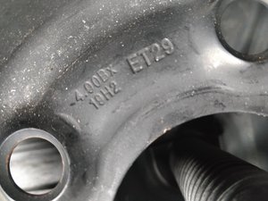

    Похожа, кстати
    А производитель часом не Ханкук?

    65.231
    A3\8P\2,0Т\Q
    Это от А3,Гольф,Октавия,Суперб,Леон....
  3. Андрик78

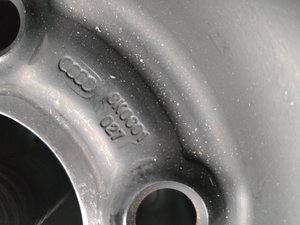

    Такие ещё коды на ней нашел
  9. АндрейР
    АндрейР Желаю чтобы все!
    19 апр 2004
    65.231
    A3\8P\2,0Т\Q
    А4\В8

    Уже и мерить не надо, 8к. Это от А4В8, как я и думал :)

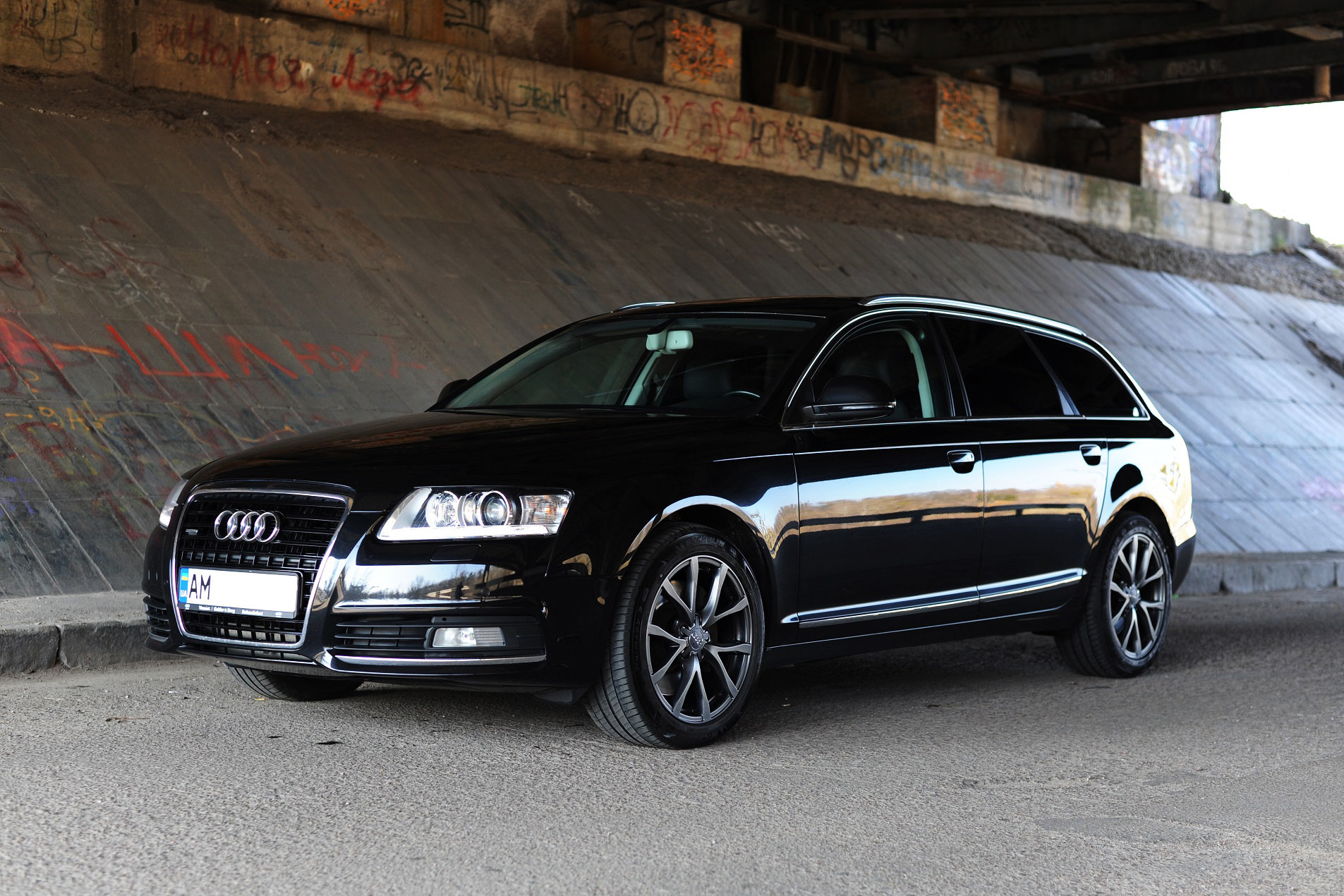

    Диски S-Line 18", ширина 8", вылет ЕТ48 + проставки 15мм
    Резина Michelin Primacy 3 - 245/45/18
    РоманKDJ264 и pa-shocka4 нравится это.

    я не решился на такой р-р. Ограничился 235-45-18.

    245/45/18
    Заводской размер ALLROAD A6 C6
    Так что все по инструкции :)
