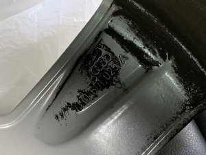

    Но номер то на них есть?!))

    Это от А8 похоже...
    Теоретически, ничего страшного со ступицей не случится. Арки и пороги пескоструить будет да двери грязью заляпывать сильнее чем со штатным вылетом.

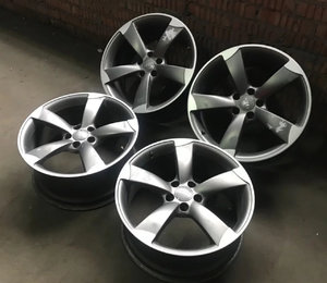

    добрый вечер ребят хочу совета может кто то ставил на А6 С6 ротеры себе оригинальные R19
    они бывают 2 видов
    1) 8.5 диск ЕТ43
    2)9.0 диск ЕТ33
    ЕТ33 смотрится круче, ну смушает насколько сильно колеса будет вылазить из арок
    в общем если кто себе ставил такие жду совета
    У друга стоят ЕТ43 все стоит отлично по арке
    ЕТ33 не видел в живую

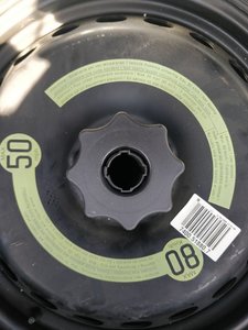

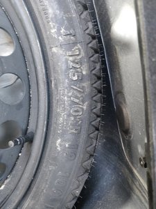

    Всем добрый. Может кто подскажет по запаске, буду признателен. Суть такая: купил авто, на обслуживании спец из сервиса сказал что запаска не родная (лежит докатка), а в этих кузовах запаска полноразмерная. Кто нибудь может подсказать правда ли это и от какой Ауди она. Заранее благодарю
  20. Андрик78
    Андрик78 Старожил
    22 июн 2012
    20.387
    Q5
    Может, это докатка от А4В8? Замерьте диаметр посадочного отверстия. Если 67 мм будет, то точно от нее.
